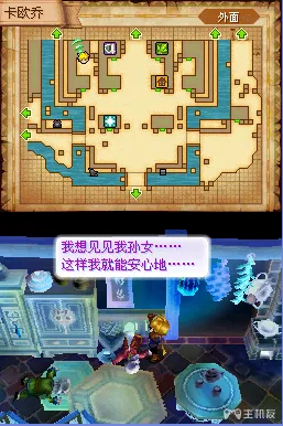

走在这片被恐怖与死亡的阴影笼罩的土地上,再次来到卡欧乔。在左上的民居里,对一具尸骨使用史黛拉的感知,然后选择道具里的“孙女的礼物”,完成这个支线。(幽灵超度的画面好吓人……)然后调查地上那个本是“孙女的礼物”的东西,得到忍之履。

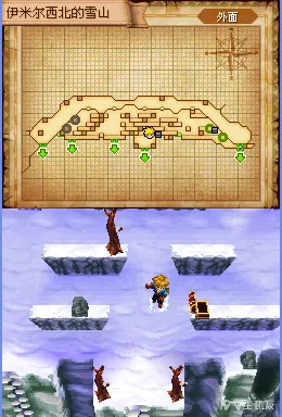

这里离左侧的第一处画圈标记的地方很近,向左驶出暗礁密布的海域,在一处沙滩上岸。绕过一个大圈来到圈圈的中央,也是雪地的西北角,看到一个紧闭的洞窟,闪着与之前使用搜寻的位置类似的光芒——使用搜寻,洞门打开。来到伊米尔西北的雪山。
场景里有好几处石梯可以向上攀爬,左上角和右上角的两个石梯爬上去以后的位置是相通的,随便从哪个上去,会看到一只精灵从左数第二个缺口斜坡处滑下去,跟着它滑到它所在的位置,可以将它砸到下面,从石梯爬下,战斗后收服水精灵加修。
而从最左边的缺口处滑下去,一路按住左,最终可以从一个大缺口滑到B1F,获得宝箱里的光子刺剑。同时B1F场景最下方还有一个宝箱怪,击败后获得防御坚果。从B1F的出口出来,回到山顶上。从最右边的缺口滑下,尽可能往右滑,得到最右边平台上宝箱里的混合药水。
从右数第二个缺口滑下,方向不发生大的变化,可以落到中间平台,获得宝箱里的水之粉末。再回山顶,还是右数第二个缺口,在滑到宝箱上方的平台时往左滑下,落到中央。
沿着梯子爬下,再对闪烁的光芒使用搜寻,出现传送阵,踏上传送阵,进入内部,获得宝箱里的暗之环(不就是墨镜么……好像是本作唯一的“脸部装备”)。
