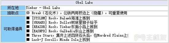

回到Obel Lake,将猴子先生的所在告诉水怪。水怪很感谢Squall。从此开始,继续进行对话,水怪就会提示一些关于谜题的线索了。这是线索之一:在Balamb的海岸边有一些特殊的东西被冲上了沙滩。
到Balamb的海滩上,一边走一边按X键搜索,可以找到很多被海水冲上岸的石块,不过多数都只是普通的石头而已。但在这其中,隐藏着一块奇怪的石头,上面显然有人工雕刻过的痕迹,呈现出STSLRM六个字母,这会是什么东西的一部分吗?

这个小岛在Timber以东,铁路大桥以北的地方,是狭长形的岛屿,在岛上的东半部分搜索,可以找到一块与Balamb那块相仿的石头,上面刻着REAIDR的字样。这块石头还有先前Balamb的石头,在Disc2开Garden移动时就已经可以去找了。虽然Timber那个小岛并没有浅滩,但借助从大陆上缓冲的方法,还是可以很容易地登上去。

打败后从鸟蛋中发现石头,上面刻有EASNPD的字样。
带着这三块石头(或者其中的任意一两块)去Obel Lake找水怪,给它看过后。它会说,好像猴子先生也有一块类似的石头呢。
还记得Obel Lake是有两个选项的吗?先前我们一直选的是Try Humming,这次,在湖边小走一步,按X出现选项后,扔石头吧!不停地用石头在平静的湖面上打水漂儿玩。看看石头能跳几次,一般都是1-5次,也有直接沉下去的。不过,有很小的可能,你会看到这样的提示:石头跳了很多很多次。
此时到Dollet以西,平原以北的那座森林里,找到猴子先生,用石头砸它!砸一次,它骂了两句跑了,砸第二次,它拣起一块石头扔过来,又跑了。这块石头上刻有URHADO的字样。这应该是全部的四块石头了吧。
把四块石头一起拿给水怪看,它就会把它们拼合起来。拼合后形成了4x6=24个字母。将它们从上而下,从右而左写出来,是为:MODEREDPLAINSHASTREASURE。断句整理后得到:Modered Plains has treasure。这下明白了,在一个叫Modered Plains的地方有宝藏!

Three Stars是非常珍贵的道具,通常只有打败传说中的最强怪兽Omega Weapon或是将主角Squall的卡片变化掉才能得到。它可以让GF习得Expendx3-1能力,在Triple状态下消耗魔法节省2/3,还可用时空魔法精制为100个Triple。

在桥西侧河对岸有一块空地,停到这块空地上,沿着河边一直走到离桥最近的地点。按下X键,发现了什么?隐藏的Break抽取点!Take a break实际上就是“拿个Break”的意思。

到Minde Isle这个夹在Esthar大陆与Kashkabald沙漠之间的海岛上,在岛偏东方位仔细调查,就可以发现宝藏Luck-J Scroll。这也是一个稀有道具,要通过Dark Matter精制才可以获得。
