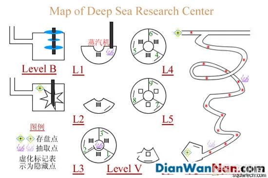

深海研究中心的完全地图:

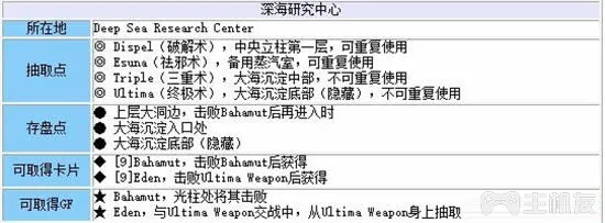

Bahamut拥有Flare,Curaga和Full-life等高级魔法供抽取。特别是Full-life,它是在低级别下惟一提供此魔法抽取的敌人。
Bahamut的物理攻击能力非常强大,魔法威力也不可小视。作为传说中的圣龙,其特殊招式Mega Flare可以无视我方任何的防御进行伤害。高级的Bahamut一个Mega Flare就可以使我方全灭。除了使用Defend、Shell或无敌以外,没有其他任何防御办法。
不过,如果成功将其击倒的话,Bahamut就会慷慨的帮助那些证实了自己勇气和能力的人,它将加入我方成为GF,同时得到的还有它的9级卡片。之后,中央立柱就消失了,地面留下一个大坑。这个大坑是什么,它下面还有更多的宝藏吗?

在盖板左边的操作面板处调查,发现这台机器是一台蒸汽动力设备。由于资源不足,目前仅剩下20个气压可以使用。这个立柱一共分为6层,6层以下是发掘现场——大海的沉淀。虽然气压不足,但如果合理使用,仍然有可能探到最下面去。机器提示,根据蒸汽使用的不同,在3-5层进入的房间会发生改变。这一切都解释完后,设备会自行开启地下通往二层的盖板,同时耗费4个气压,余16个。
能不能探到最下面,取决于在第3-5层的房间选择是否正确。原理如下:在这三层中,每层都有3个房间,分别按1-9标号(在房间的墙上会有数字表示)。进入不同的房间,是通过花费不同数量的气压来决定的,从第二层开始,每一层都会有4,2,1三种花费方法可选。这三种方法会分别点亮盖板边三盏灯中的一盏,将下层转动不同的角度,然后开门。具体的对应关系是:4气压开门对应1号、4号、7号房间,2气压开门对应2号、5号、8号房间,1气压开门对应3号、6号、9号房间。然而,各层消费的气压只能递减,不能递增,如果你在第3层使用了2格气压,那在第4层就不会再出现4格气压的选项。至于第5层开动升降机通向第6层需要的气压,将和第4层通向第5层时花费的气压数相同。
下面探索的方法,视Zell在队伍中与否的不同而不同。如果Zell不在队伍中的话,那么只有1种探索方法能够成功。先讲解这种方法:下到二层,在操纵开关处,花费2个气压,打开通向第三层的门。这将通往第三层的2号房间。此时剩余14个气压。
下到第三层,在第三层楼梯后的开关处,花费1个气压,打开通向第四层的门,此门通向第四层6号房间。此时剩余13个气压。
在这个房间内,可以发现楼梯背后藏着一个蒸汽开关,它控制着旁边备用蒸汽室的门,要打开它需要花费4个气压。选择Yes打开门,此时剩余9个气压。
这是为了应付紧急情况而设置的备用蒸汽室,除了可以在这儿抽取Esuna魔法外,更重要的是能够额外获得7个气压的宝贵蒸汽资源。在这里,可以重新将蒸汽补足到16个气压。
下到第四层,在开关处花费1个气压打开盖板,通往第五层的9号房间。此时余15个气压。
在第五层启动升降机,耗费的气压数与第四层相同,为1。带着14个气压进入第六层。
第六层就是通向海底发掘场的大门了。这扇大门同样由蒸汽机控制,花费4个气压打开它,余10气压供后面的探索。

从打开的门进去,就进入了大海的沉淀。这里除了最上面有一个向左的岔道通向存盘点以外,其余全是直路,沿着台阶就可以一直往下走。
然而,如果你使用了Zell强制开门的方法,这里就要吃苦了,在每一个场景都有3处固定地点的强制遇敌,在这个场景中,上图的3个位置可以遇到Tri-Face。这样的遇敌,既不能用Enc-None避免,也不能逃跑,如果是PS美版,连变卡片都不能。
这是第二个环形的场景,从上到下要绕一圈,用Zell开门的,在上图的3个地点将固定遇到Grendel和Imp。
如果你觉得这些遇敌还不怎么强的话,那下面就有好戏看了。
这个场景很短,在从楼梯口下到平台的地方有Triple魔法抽取点。
这里的3个遇敌点几乎挨在一起,遇到的敌人是Behemoth。
再向下走,这个之字型的场景,3个遇敌点分别是3个拐弯处的小平台。敌人是Ruby Dragon,很难对付。特别是等级高的时候更加危险。
到达底部前的最后一个场景。场景中的3个遇敌点也很近。敌人是两只Iron Giant,想想平时1只Iron Giant就很难对付了,现在一下两只,等级又比我方高那么多,还不能逃……都是Zell惹的祸。
在最后一个遇敌点的旁边能找到隐藏的Ultima抽取点。当然,如果你利用了备用蒸汽资源,以足够的4格蒸汽启动机器开门的话,在这一路上下来的过程中,只要装备了Enc-None,就什么事也不会发生。

敌人出现了,这是有“最终武器”之称的Ultima Weapon。它以行动速度快,攻击强大而著称。Ultima Weapon身上有两样东西值得抽取,一个是FF8中的最强GF Eden,另一个则是魔法Ultima。不论等级多低,它身上都可以提供Ultima抽取,这个强力的魔法会极大的提升我方的战斗力。然而,如果你在没有充分准备的情况下试图抽满300个,估计手心会抽出汗来的。它身上可偷到Three Stars,但概率太低,不推荐偷取。
Ultima Weapon可以在我方行动一次的时间内行动2-3次以上,有时几乎是我方每人动一下,它都会动一下。如果不能削弱它的绝对速度优势,这场仗想要胜就很难。它最可怕的地方,就是这招Light Pillar,单人强制9999HP伤害,一击必杀。而它很有可能会连续3次行动都发这一招,配合超快的速度更是恶梦一般。如果你行动不如它快,且没有及时复活,就必然会导致全灭。
然而,打败它的办法并不是没有。在Spd-J上装备最好的魔法Triple以提升我方的行动速度与之抗衡,并准备充足的Life,Full-life或Mega Phoenix,就可以最大限度地减小Light Pillar的威胁。由于在它的攻击方式中有一招是带有属性的Quake魔法,因此令我方全体地属性吸收,就可以抵消掉Gravija和Meteor带来的损伤,剩下的就是全力防御Light Pillar了。最终,你会看到Ultima Weapon壮观的爆炸场面。除可获得9级Eden卡片及100AP以外,还有75%的可能获得100个Ultima Stone。
在这里获得的两个GF Bahamut与Eden,其召唤技能Mega Flare和Eternal Breath都是无视敌人防御的。而GF Eden更是可以轻易突破9999的伤害上限,最多可达60000。在GF能力方面,Bahamut的Forbid Mag-RF能力能够精制Meteor与Ultima魔法,而Eden则拥有Devour指令能力,可以吞食怪物来进行恢复和强化(PuPu卡变化的道具就是用来学会这个指令能力),Eden还拥有Expendx3-1能力,可以减少魔法的消耗。
