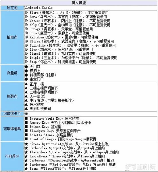

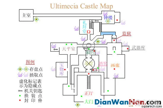

魔女城堡的完全地图:
刚走进魔女城堡便感受到了Ultimecia巨大的力量。Squall一行在城堡内将有8项能力被封印,不能使用,这8项能力是:Item(道具)、GF(召唤)、Magic(魔法)、Draw(抽取)、Ability(指令和特殊能力)、Limit Break(特技)、Resurrection(复活)、Save(存盘)。不过,只要从大门退出来,这8项能力的封印就可以暂时恢复。
要真正取回全部的8项能力,必须打倒藏在城堡内的8个封印兽。
同FF6、7一样,在FF8的最终迷宫中也是分组行动的。因此,在城堡中,除了抽取点和存盘点以外,还可以看到这种发绿光的小点——换装点。可以看到,除了Squall所在的三人队之外,剩下的3个都静止在这个小点上,接触这个点,可以切换控制的组别(选第一项),当两个小组都在同一个换装点时,可以调整组队人员的编制(选第二项)。考虑到这样的设定和一些需要两组协力才能打开的机关,还有最终战的特点,建议在里将16个GF分发给6个人而不是3个人使用。可以使用GF能力道具来调整各个GF的能力。
