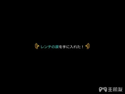

  是一只轮龙,菜就一个字……流程中的Boss基本都是用来欺负的(非流程的Boss基本都在欺负我们)…… 剧情,传回エルトの里,レンテの涙入手,大森林的封印全部解除,同时意味着幻妖之森的北部也对我们开放了!

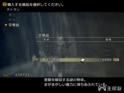

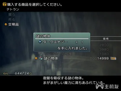

  謎の物体一般也是在这个时候合成出来的,如此高伤害的珍惜道具,适时使用吧! 来到大森林的先を見通す広場,存档,我们要打流程中唯一值得一说的Boss

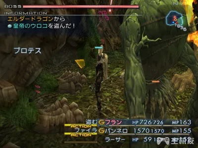

  ,这下明白了吧!进场后,先偷,偷到皇帝のウロコ后再战(如左上图)

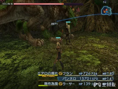

  ,要不就读档……偷到之后快速把那两个木头清掉,然后让黑魔使用睡眠魔法(如右上图,黑魔适时控制)
  ,白魔使用エアロの魔片(没有的话用别的攻击魔片也成……就是エアロの魔片效果比较好罢了)
  ,王子使用無作為魔从旁辅助(王子为数不多的用途,但是因为魔力太低同时没有执照盘支援,就算摇出究极黑魔法,其伤害也不及白魔的エアロの魔片)
  ,睡眠效果可以叠加
  ……就这样一直屈死Boss即可! PS:
