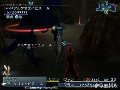

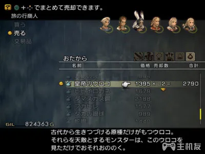

  也要有些拼RP的事情了……就是取得第2个皇帝のウロコ……现在要取得第2个皇帝のウロコ

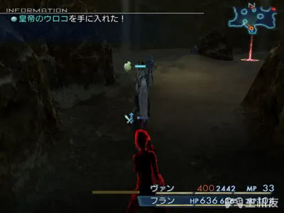

  ,自然是要找游戏No.1杂兵去要喽!击倒小灰龙(怪物图鉴编号193)的条件其实在探索大沙海时就可以达到了,而且那时候完成也未必比现在难多少,只不过当时合成的アルクトゥルス,威力已经足够了……但是现在我们要开始挑战更高阶的Boss,将机工的输出提升至Max是最好的准备工作!挑战方法和准备工作都是借鉴(读者:什么借鉴,明明就是照搬…… 笔者:低调低调……)
  nouseforever的帖子,原帖地址:http://bbs.ffsky.com/disp.aspx?ID=1664229&bid=45,我在此做几点补充: 1.加有利状态的事情请用手动
  ,用Gambit的话,万一在半血下的小灰龙面前开始用魔法肯定会令小灰龙开启自动能力的!这是绝对要避免的。
最终幻想12(FF12)国际版弱模式的详细图文攻略(14)

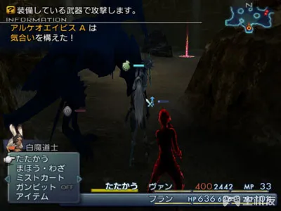

  2.杀2只小灰龙也没有必要调整2只的残余HP
  ,因为小灰龙在HP小于50%时使用気合い(自身获得「通常攻击伤害UP」)
  ,在濒死时会使用アグレッサー(自身获得「通常攻击CT0」)
  ,后者的优先级要大于前者
  ,也就是说,在50%HP以下的小灰龙没有成功使用気合い的话,在其HP至20%以下时,也必然会优先使用アグレッサー,在使用アグレッサー成功后,继续使用気合い
  (如上右图),所以,我们击倒1只小灰龙之后,捡完道具,而与此同时另1只小灰龙肯定会使用アグレッサー成功,此时我们过线,再回去,就会看到剩下的那只在使用気合い,而我们呢,继续从容地开一枪走人,开一枪再走人……直到第2只也死,捡起道具……笔者这次RP不太好,10%的固定概率貌似不太偏爱我……具体杀了几只我就不吓唬大家了……反正也不难,就是有点枯燥……
  取到第2个皇帝のウロコ后闪人……

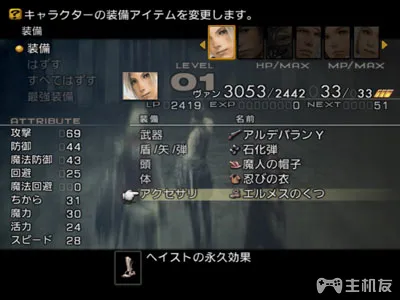

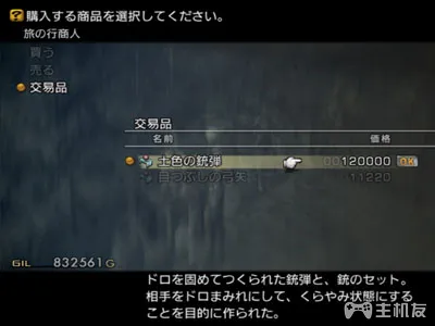

  交易品:土色の銃弾:
  アルデバランY(アルデバランY,攻+66)和ソイルショット(土神子弹),共需3种材料:
  1).皇帝のウロコ×2,国际版取得最纠结的材料,上文已经详细介绍过了; 2).銀色の液体×3,上文也说过了; 3).土の魔晶石×8,洞窟马怪メリッサ(怪物图鉴编号195)高概率掉落,收集大地の帽子时肯定已经够数了; 至此,除了黑暗子弹之外的所有子弹
  我们都收集完毕了,机工的攻击属性也增加至了4种,其中还包含霸道的火属性!而黑暗子弹不到物语后期是绝对用不上的。然后我们然后在山地购入2个新魔法,去完成下一个紧急讨伐了!

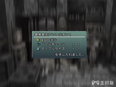

  委托人在空都的公会分部……得到钥匙之后进入魔石矿,一路不短,战斗不难,不过陷阱不要踩,在传送点存档……记得设置黑魔使用エアロガ,机工配上风神子弹和狂战饰品
  ,敌人基本都是秒杀的,到达最深处……遇到讨伐的螳螂群……
  敌人高攻,但是攻击视回避,所以让猎人火力吸引,黑魔和技工后面阴着即可……连逆转指轮都不必用,很快就能把敌人清光……回去交任务……得到一个好饰品—バブルチェーン(饰品,永久泡沫),完成此任务以后,才能在佛恩海岸捡到新的钥匙哦!セプルサイズ也不要卖掉…… 完成后,我们就传送回遗迹,准备收伏断罪の暴君ゼロムス……

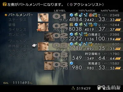

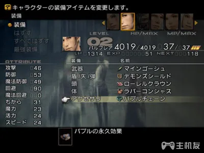

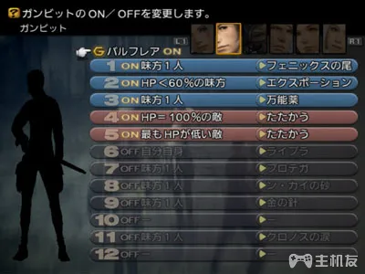

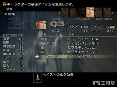

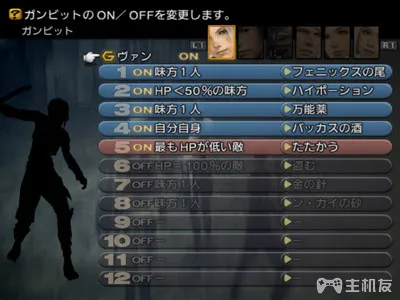

  !……此战魔法封印,所以上3位男性好了!战斗前请为参战人员加上护盾+魔盾+泡沫的有利状态,延长生存时间……再给机工加上狂战+加速……装备和Gambit设置如下:
  记得最后给Balthier加火力吸引(时间持续最短)
  ,有了这些有利状态,队伍的生存能力是很强的,再利用X-Potion回复的话,应该能做到不死人结束战斗,战斗时记得把站位分开,别让重力魔法一次打到3人
  ……我这场战斗结束时,消耗了6个X-Potion,1瓶狂战酒,未死人,算得上是轻松过关!如果没有アルデバランY的话就是时间长一点,Boss没有瀕死防御力UP,所以就是多一些药品消耗罢了,战线不会拉的特别长……
  上图为战斗前的状态增益: 收伏后,白魔的执照盘所提供的HP加成提到上限……不算装备的话肯定是过不了1000的……回公会接新的紧急讨伐。 游戏中第1个H级讨伐,而且还是个紧急讨伐??!!接到后准备完成它!至于公告板上的通常讨伐嘛……实在都太简单了,到了帝都之后再做一次通常讨伐大屠杀吧!

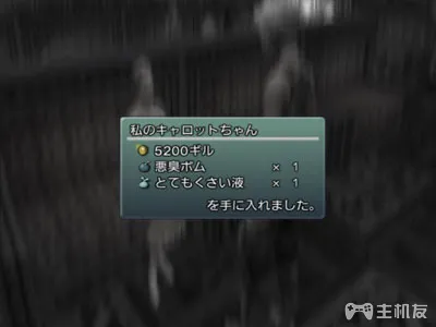

  工会讨伐:緊急討伐No.7 - 私のキャロットちゃん

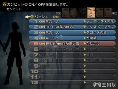

  先去城塞接任务,然后传送到树林。Boss体积很大
  ,移动速度快,会极强的状态攻击招式……不过本Boss的HP不长(在没有异常空间和变态自动能力的干扰下,十几万的HP真的不长……)
  是个弱点,所以我们尽可以让狂战下的Basch顶在前面,不让Boss通过,然后让Vaan火力吸引,减少Basch的HP消耗,然后远处的Vaan安心输出,因为Vaan在远程,所以可以在濒死状态佩戴鋼のゴルゲット(以后机工濒死提输出所说的饰品支援都是指鋼のゴルゲット)
  ,配上勇气和狂战以及加速,会以正常攻击速度的3倍进行每次约20000点(下限:69×69×1.3×1.5×2,上限还要再×81/64)
  的输出,没有アルデバランY的话,每次大概也就只有10000左右了,不过也够了……强大的讨伐对象绝对是连Basch都没打死的时候就已经一命呜呼了!不过为了延长Basch的生存率同时辅助输出,还是在战前给他加上护盾+魔盾+泡沫+勇气+加速+狂战吧!然后白魔从旁观辅助(记得设置不要给Vaan补血,破坏濒死会导致输出下降一半!)
  ……对了,传送到树林时,请直奔木もれ日の路,要保证该迷宫内不能有任何敌人死亡,对象才会出现,等对象出现了,再把提前加好状态的两人调出来……只要是一路狂奔,应该没问题!
