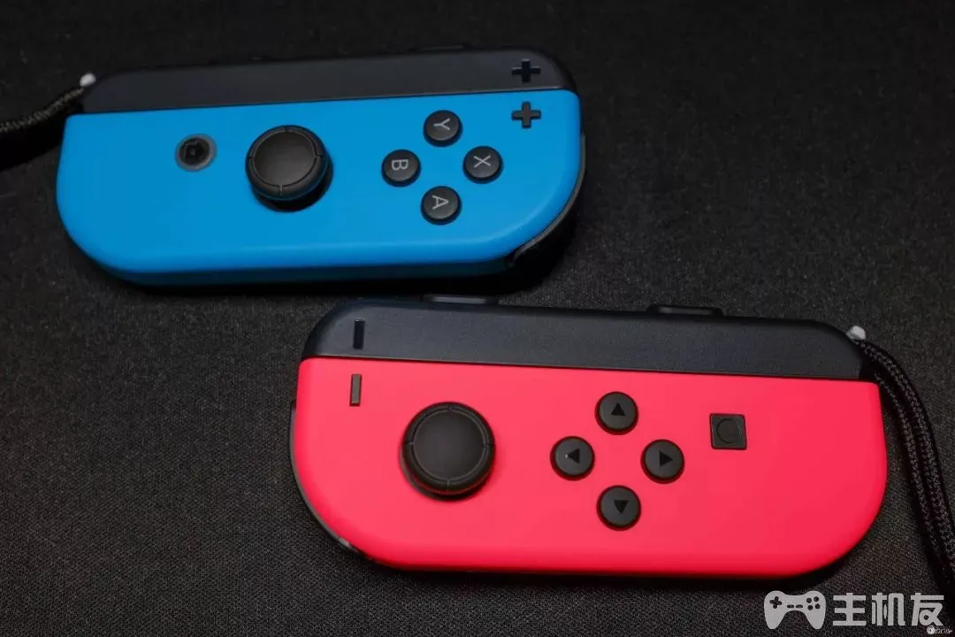

1.什么是漂移?
所谓的漂移就是当你没有控制摇杆,甚至你的手根本没有触碰到摇杆的时候。屏幕上却出现了摇杆自动控制的情况,像你在玩塞尔达的时候突然镜头自动乱晃,这些通过系统的自带的摇杆校正设置可以看出来。
2.为什么摇杆会漂移?
我们都知道老任的品控堪忧,老美也因为摇杆问题告过老任,摇杆漂移问题可能有几个,但是本质上还是接触不良。首先设计缺陷可能导致更容易进入粉尘,然后我们在使用过程中,摇杆会磨损从而导致一些掉落的粉末也会进入手柄。

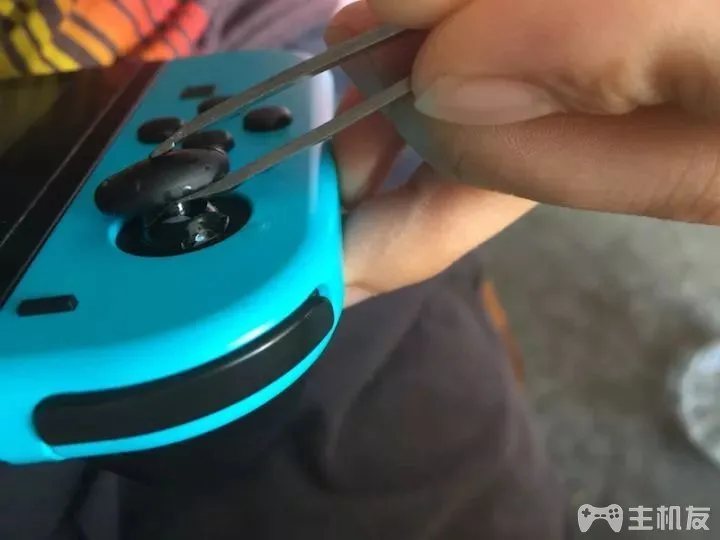

1.自备一根吸管,然后顶开摇杆中间的一层软胶用力朝里吹气,但是要小心千万别把口水吹进去。最好是吸管顺着摇杆360度都吹一遍,然后你就会发现手柄不漂移了。这个原理其实就是把粉尘吹跑,动手能力强的其实可以将手柄拆开把摇杆拿出来清理一下,效果会更好,如果你说吸管也有成本,好吧,你赢了。
