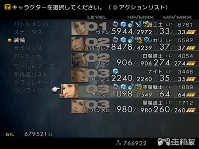

此战ギルガメッシュ和エンキドゥ可是来真的了,比起上一战的不痛不痒,这次的战斗压力极大,花样频出的等级状态攻击,两个单体极大威力的杀招,濒死启动魔法障壁,而且还有瀕死防御力UP……就连狗狗都不是白给的了……如果还要在偷窃源氏装备的话,可是够手忙脚乱的……基于此种情况……没啥才能的我只好选择了逆转战略……呵呵,一旦选择了逆转战略,战斗一下子就轻松了许多,(*^__^*) 嘻嘻……不过第一次提及逆转战略,还是稍微仔细说一下吧!再声明一次笔者全攻略共计6场战斗使用到了逆转战术,更高水平的玩家尽可以把这个数字再缩小…… 绿魔法3—リバース,工会达至11级时,专属商店有售……4个魔法职业专用,按照弱模式的职业选择,我方应该有3位法师:黑魔,白魔和时魔。因为时魔某些得天独厚的条件,以后所说的所有逆转战略,均为时魔+2位输出(基本就是机工+猎人的双火枪组合)的阵型。 リバース魔法的效果是伤害回复逆转,即原来是补血的,现在变成伤血的;原来是伤血的,现在反而变成补血了的,所以,逆转战略的一个注意要点:装备不要有属性吸收!再者,リバース的默认目标是敌人,即,系统认定为リバース是一种妨害魔法,上リバース时和其他有利增益状态不同,命中率不是“必中”,而是“100%”,所以第二个注意要点:战斗角色尽量不要身上附带魔盾这种有利状态,但是盾上附有魔法回避是无所谓的,因为リバース无视回避!同时,国际版让复数状态防御的究极饰品リボン也能容忍逆转和火力吸引,实在是太体贴了!第三点注意的:リバース对所有异常状态没有任何抵抗效果……同时极个别招式的伤害是无法逆转的,比如说亡灵蝙蝠的“吸血”…… リバース以后通称逆转,不再使用日文 说完了2点重要的注意,再说说逆转的主要释放者—时空魔法战士; 时空魔法战士是一个很特殊的职业,作为一个魔法职业,几乎做不了魔法输出(无论强常弱模式),从名字就可以看出,它是个“战士”,较之魔法输出上的捉襟见肘,由于全部重装(除了源氏)的支援,它的物理输出反而比较能上台面,但可惜本职业强力兵器不多……这样一个输出上不太能尽如人意的角色的造就自然是为了支援!时魔会全套的时空魔法和绿魔法,火力吸引,逆转,泡沫和加速(就冲着这个魔法才选时魔呢……),4种出色的魔法支援,而且有4位法师中独有的行动时间缩短3阶,致使它是弱模式下第1支援职业(白魔:那我算什么?笔者:不上逆转你是第一。白魔:这还差不多)! 不过时魔有行动速度快和加速魔法这两大优势并不能掩盖它在其余方面的劣势,时魔有3个非常要命的劣势: 1.HP短的惊人,按照本攻略的召唤兽分配,时魔只能加全本盘的HP,充其量绝对过不了600(笔者本次游戏Ashe的HP是549),防具再好也绝对是一摸就死,换言之,游戏后期的非流程Boss战,上时魔就必须上逆转!不过HP短也有好处,时魔在逆转状态下基本都是满HP,可以提高逆转的命中率! 2.魔力加成不乐观,时魔是一个重装职业,其全称就是时空魔战士,而不是纯粹的法师,又因为不能穿源氏,所以防具所能提供最多的魔力加成只有5点(次强轻装头,重装11,魔力のシシャーク,魔防+47,力+11,魔力+5)……而且所有的弩也没有魔力加成(读者:期望CrossBow会有魔力加成,你疯了吧!)……所以弱模式下不算饰品时魔的魔力最高也不会超过40,在使用非必中逆转魔法(幸好基本命中率是100%)时,的确不容乐观,理论上可以用信仰状态来弥补的,无奈本篇中トロの剣入手实在是太晚了…… 3.MP也没有保障,就算选Penelo或是Ashe作时魔,在没有魔装支援的情况下,MP也就60多点……所以,饰品上装备金钱施法是必然的,倒不是在乎那几两银子,只不过装备上金钱施法之后,时魔的异常状态抗性就是0,只能靠队友解除,或者是时刻注意Boss出招来临时变更饰品。 有了对逆转魔法和时魔这个职业优劣的认识,逆转战术的安排很明了!如下是Gambit的安排: 首先,攻略中提及用逆转的6场战斗基本都是持久战,在持久战中防御比进攻更重要,时魔优先保住自己是最重要的!所以逆转和加速的设定都是优先自己,保证在两人逆转同时消失时,时魔会优先给自己加!同时,对停止状态下的队友加火力吸引是没有效果的,所以解除停止要在火力吸引之前……还有,防止万一出现时魔正在施法但是其自身的逆转恰好在此时消失,所以设定另外两名队友给时魔使用逆转魔片(可要省着啊……逆转魔片就是这时候救命用的)。同时要根据Boss的自动能力设定是否要适时自残…… 废话了真么多,针对ギルガメッシュ和エンキドゥ说说吧,エンキドゥ的异常状态抗性还是不怎么样,会中油污,虽然有14万的HP,不过配上龙炎子弹,几枪就了解了,不足为惧……

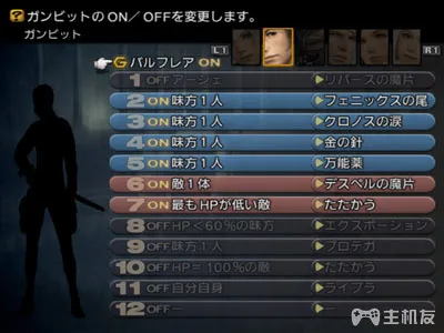

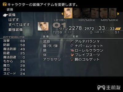

忠心的狗狗先主人一步走了…… 因为有逆转,所以ギルガメッシュ的伤害问题就不必担心了,说一下异常招式,ギルガメッシュ会用3种等级异常招式,等级条件一旦判定成功,状态强制命中……所以如果选择Balthier为猎人的话,请装备西陣の帯,至于时魔嘛……中了状态等着队友解除好了,当然也可以注意Boss出招来变更饰品……至于Vaan,等级Lv1,又能拿最强铳,在非偷窃时刻,就装备狂战饰品强力输出吧!对了,ギルガメッシュ全属性减半,异常只吃迟缓,所以狗狗死后,请选用无属性子弹……此战,时魔全力支援,时不时用减速魔法干扰Boss,猎人辅助状态防御,兼顾输出(有次强铳フォーマルハウト最好,不过,RP这玩意,不能强求……),机工则猛攻即可! PS:如果没有合成アルデバラン Y,但是却刷出了フォーマルハウト,或者是只有2把アルクトゥルス,请将猎人和技工的角色互换,即,让猎人拿好兵器作主输出,因为猎人有2个物理攻击UP执照,机工却没有,而逆转状态下角色通常不是满HP,就是濒死,所以在此情况下猎人的输出要大于机工,同时Vaan的Lv1可以保证他基本不受异常状态的干扰,安心辅助!还有就是之所以要等契約の剣入手再来完成这个讨伐,是因为又多了一个人输出,同时飞空艇上开始出售デスペル魔片了,没有白魔的话,解除敌人的有利增益可比较简单…… 记得在HP在40~20%和小于20%时偷盗源氏の兜和源氏の鎧,和另外两件源氏一样,也都是低概率必定偷盗的……ギルガメッシュ濒死时会物理无效,安心等待即可……同时他有瀕死防御力UP的能力,所以濒死时请选择銭投げ来做输出……战斗后逆转魔片消耗5片(从99到94)。以下为战前状态调整和Gambit设置:
最终幻想12(FF12)国际版弱模式的详细图文攻略(22)

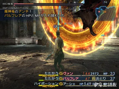

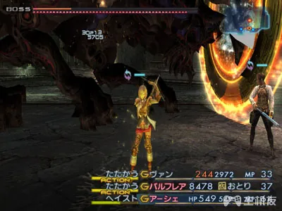

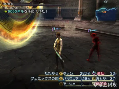

  国际版游戏中HP第2多的Boss,实力算得上是仅次于Boss三小强,废话不多说了,请参照专题先关页面完成解谜并取得ぼろぼろのカギ,准备进入地下宫殿怒れる神と対する広間! HP这么老长……自然还是逆转战术啦!基本战术设定和上次一样,下面说几个不一样的细节问题…… 1.魔神竜和ギルガメッシュ不一样,前者自律防卫体系远不及后者,圣属性弱点同时吃异常状态油污,所以利用龙炎子弹可以造成1.5倍的伤害,加快输出。 2.其HP每减少10%所使用的大招ジャッジメント范围不像召唤阵大魔法,通过站位完全可以不让3人全部受伤…… 3.物理攻击附带5%概率即死……即使是我方队伍状态最佳也有可能被打乱步伐…… 4.除了附带即死的物理攻击之外,其他的招数在逆转状态下没有什么要注意的 因为魔神竜体积极大,所以尽可以让火力吸引的人牵引魔神竜,使机工可以在魔神竜背后安心的输出(只要有猎人的火力吸引,连逆转都不用给机工罩,当然这也要求战斗场景足够大才成),只要保证机工能不被伤害的安心输出,尽可以调整其HP进入濒死,再利用饰品支援达到伤害极致,令其自己对自己使用狂战酒,伤害下限是:69×69×1.5×1.3×0.5×3×2=27851,上限则是:35249……算是非常令人满意了……以下两图:无需保护的机工在Boss身后安心输出;不净王的血魔互换,不过在此地只能徒增猎人的输出……

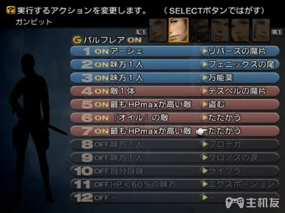

不过这就要求猎人身上的火力吸引不能断,经反复测试,Balthier的活力为24,开启了有利状态延长的执照时,火力吸引大概可以支持不到40秒,所以,请保证每过30秒(我用的就是计算机自带的时钟,话说我用PS2玩的时候也是用电视卡接到显示器上玩的)利用时魔手动加一次火力吸引!同时万一猎人阵亡,先不要去操心技工(猎人死后,没有逆转保护的濒死机工肯定下一个阵亡,没跑的……),在保证时魔生存的前提后,复活猎人后手动让其自己对自己使用逆转魔片,时魔手动给猎人加火力吸引!还有就是战斗太久了,就不要在Gambit中设定使用逆转魔片了,适时手动使用就成了。

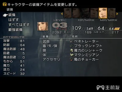

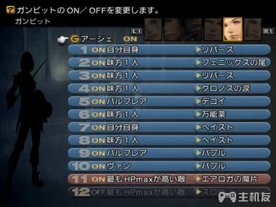

战斗压力并不大,就是比较长!坚持就是胜利……战斗后逆转魔片消耗8片(从94到86)。以下为装备和Gambit设置:
