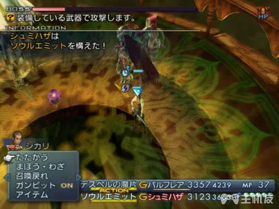

  聖天使アルテマ本身实力不是特别出众,真要是说只比实力的话,聖天使绝对比第二战謎の男要低不少,不过辅之以五花八门的变态自动能力,同时,聖天使会按以下顺序发动异常空间:>>>HP极速损>>>MP极速损>>>通常攻击封印>>>魔法封印>>>技封印>>>>>>道具封印>>>磁场>>> HP极速损……非常讨厌!而且一上来就是HP极速减少,对我方威胁极大……如果不用逆转的话必须从速解决她(它?)…… PS:再次醒目提醒:没有2颗黑暗子弹的玩家,请老老实实地使用逆转+自残的战术收伏聖天使!要不就等游戏最终期在灯台地下层刷到第2颗黑暗子弹再来…… 聖天使有最强的3个防御系自动能力:被ダメージ返し+被ダメージカット+瀕死防御力UP……又因为刚开始的异常空间是HP急速损,所以我方的满HP攻击UP形同虚设,至于濒死攻击UP,恐怕也不会有人用吧(5%伤害反弹+HP急速损,还真嫌自己死的不够快啊……)!所以说从速解决聖天使绝对不会像解决審判の霊樹那么快(不算开菜单时间,10-12秒……),不过弱模式玩到这里,玩家应该也注意到了,其实攻略上说的秒……不仅仅是为了听起来,玩起来有气势,其实更是因为一些Boss的存在是“我们不秒了它,它就会秒了我们”……所以,速战速决是必要的! 先分析一下聖天使的各个方面的实力: 聖天使最大的弱点:HP太短和有召唤阵大魔法的必定发动点……HP只有258001,在血牛如云的FF12国际版中,25万多实在是不多,再加上我方最后会使用人马的召唤技一次性扣除其42000的HP,所以本身需要人物们处理的HP为216001,在狂战+勇气+加速火枪手们的高速输出下,一会儿她的HP就扣得差不多了……机工装备アルデバランY的每击输出为18567至23499,猎人装备アルクトゥルス(有フォーマルハウト自然更好)每击的输出为8985至11372,而且聖天使在HP<50%时必定会开启一次自动能力: バオル(自身上物盾+魔盾,同时获得自动能力被ダメージカット ),同时聖天使吃黑暗,并且半血以下要自己解除,又浪费她自己一次行动轮次,所以在我方狂扣其HP的情况下,聖天使基本就是攻击1次,ホーリジャ,开启バオル,ホーリジャ,挂掉……至此,我们的主要目标就是如何坚持过2次ホーリジャ……这实在是太简单了,賢者の指輪就是为了这个场合而准备的,但是重中之重:任何时候千万不要全体圣属性吸收……弱模式下全体圣属性吸收无异于自掘坟墓!下面结合战斗具体说明。 队员:Basch+2位火枪手。战斗开始前,给两位火枪手加上如下有利增益:物盾+魔盾+勇气+狂战+加速+再生+泡沫,并且补满HP,装备让HP最大化的轻装和賢者の指輪,收到菜单里;至于Basch:物盾+魔盾+勇气+加速+再生+泡沫,装备攻击力最高的兵器,不要装备盾,不要装备賢者の指輪,最好在进入聖天使所在平台之前一点再上有利增益,最后是火力吸引(为了让火力吸引和其他有利状态持续时间最长……),至于光头大叔……是撑不过第一轮ホーリジャ的,所以Gambit里面不要设定复活Guest,浪费行动轮次…… 战斗开始,聖天使锁定Basch,准备进行物理攻击,Basch名字一旦变红,立即调出两名火枪手(分秒必争,别等聖天使攻击完Basch1次后再调出输出),然后看到聖天使的HP会飞速减少,如下图(我方的HP也在飞速减少)。

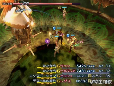

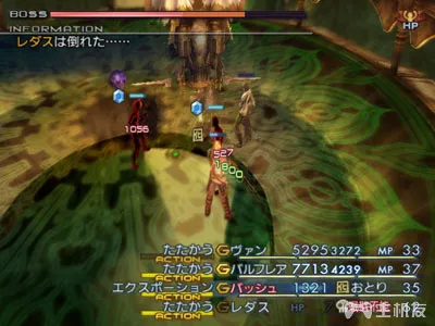

因为聖天使HP大减的关系,她第2招绝对是ホーリジャ,光头大叔必挂想都不用想的。
最终幻想12(FF12)国际版弱模式的详细图文攻略(24)

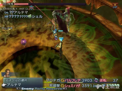

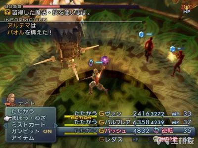

Basch因为有魔盾的保护受到1次ホーリジャ攻击应该还能残存1000左右的HP,而两位火枪手因为賢者の指輪的保护,HP会被补满(很重要,要不肯定被伤害反弹弄死了)……就在聖天使准备第3招时,她的HP肯定被扣到50%以下了(别问我为什么,就是因为火枪手们太强了,80%HP到50%HP之间才77400的HP,对于我方来说实在是不多),所以她紧接着会开启バオル,此时要注意了一旦她使用バオル(时刻注意屏幕右上角),就让Bsach装备逆转指轮对猎人使用狂战酒,然后聖天使バオル开启完毕,准备使用第2次ホーリジャ,此时聖天使的残存HP应该已经不多了。

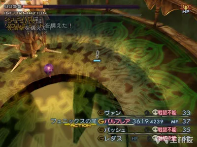

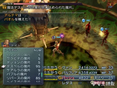

让猎人召唤告密者,因为召唤时间的要求,肯定是先吃ホーリジャ,再召唤成功,同时请针对人物的逆转与否装备賢者の指輪,撑过第2次ホーリジャ,然后让猎人使用驱除魔片解除聖天使的物盾+魔盾,同时确认魔盾解除后操控人马宫施放召唤技解决战斗!如果没有了结聖天使,再使用銭投げ…… 整个战斗过程基本如此,但是不可能完全如此,很有可能释放完召唤技之后聖天使还残存不多的HP,如下图,这时候就比较尴尬了……

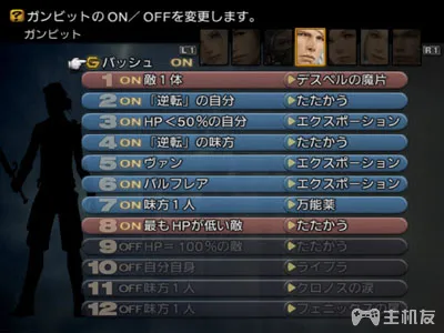

此时,请全力用銭投げ解决战斗,好在Boss战前有存档点……多试几次,肯定能成,不过一次性成功的概率还是很大的,我个人在此次游戏中打了16次聖天使,释放完召唤技聖天使未死的有5次……召唤的时机是关键,请尽量精准控制……因为一旦召唤技后聖天使残留的HP过多的话,不用逆转的话基本就要读盘了……最后给出Basch的Gambit设置:

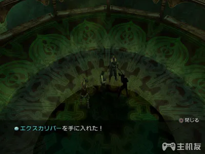

收伏完聖天使之后,请给相应的角色搭桥,在收伏场景取得エクスカリバー(圣剑,攻+127,圣属性攻击),然后脱出大水晶上层和古代都市……
