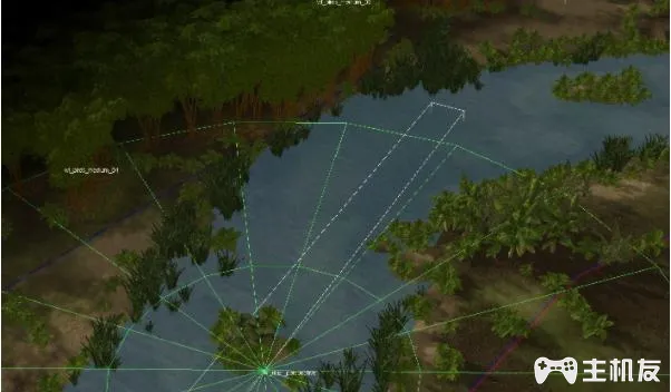

在“声音”选项卡下是可以添加到地图的所有声音效果的列表。可以选择它们并将其放置在地图中,就像其他任何对象一样。在选定距离时,每个声音发射器在给定距离处的音量由周围的两个绿色圆圈表示。内圈是声音在其中达到最大音量的区域。外部圆圈标记了不再能听到声音的点。当您移开相机时,不同的发射器会以不同的速率逐渐消失。
默认情况下,您放置的每个声音发射器都会从单个点发出声音。要使其散布到更广阔的区域,请转到其“对象属性”并将“从区域发射”设置为“真”。现在,您将在发射器周围看到一个白框,并且当您移动相机时,绿色圆圈也会移动。现在,可以被绿色圆圈覆盖的任何地方都可以听到声音效果。
您可以通过在“对象属性”下编辑x和y比例值来更改发射器区域的大小。您也可以使用“旋转”工具或ctrl +鼠标滚轮来旋转它。
发射器半径为3D,这意味着发射器的高度将影响游戏中声音的响度。通常,河流和海洋排放源应放置在水面高度,而风力排放源应在摄像头水平附近。大部分地图应至少覆盖一个发射器。
